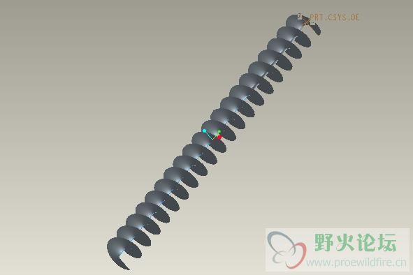

可变剖面扫描画螺距不变的弹簧俺已经会了比如这个方式,关系式写成这样
sd3=trajpar*360*20
但是画下面这种俺就不会了(改了,其他方法也可以的,希望轮廓可以做弯的,不是直的。就是把下面这个做成弯的就行了):

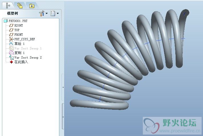

谢谢各位的帮忙,俺已经会了。PRT在11楼上。
[ 本帖最后由 livshin 于 2012-7-12 17:53 编辑 ]

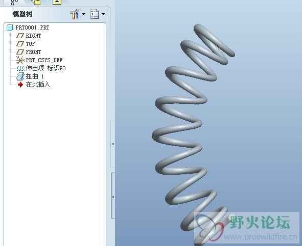

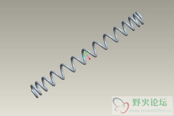

发表于 2012-7-9 14:01 | 显示全部楼层
你这个扫描的轨迹是直线,你将轨迹弄成弯的就行了吖
或者将直接用实体折弯,或扭曲都行
[ 本帖最后由 lesliecen 于 2012-7-9 14:17 编辑 ]
prt0001.prt.rar
467.13 KB, 下载次数: 51
2.prt.rar
422.12 KB, 下载次数: 44
