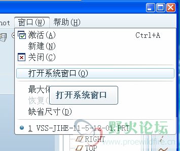

发表于 2012-7-21 22:35 | 显示全部楼层
设置软件启动目录在一个文件夹里面,到时候垃圾会保存在哪里,关掉软件后爱怎么清理就怎么清理。同时在系统窗口输入“purge “可以清除旧版本文件,只保留最后的那次文件。
543
655
发表于 2012-7-21 22:38 | 显示全部楼层
续上图说明
77
125
 楼主| 发表于 2012-7-21 23:05 | 显示全部楼层
能说清楚点怎么设置么?谢谢
