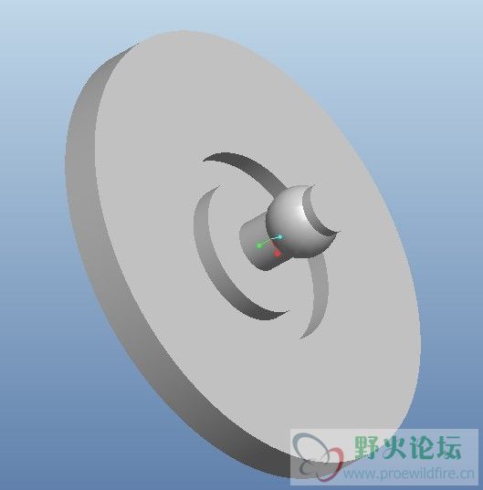

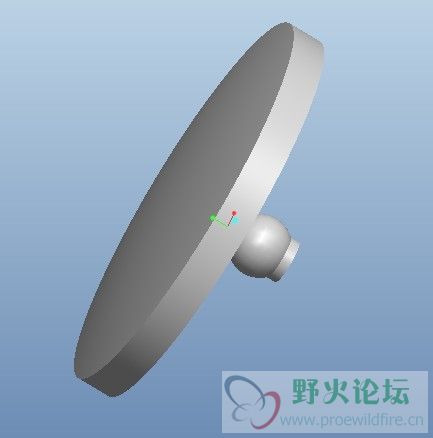

1.jpg 未命名.jpg 请教 这个模具怎么做 前面圆弧面不能进胶 主要是下面那个球怎么脱 求高手指点

这个?不明白你要做什么模具!能说清楚点吗?

用哈夫模
 楼主| 发表于 2012-7-8 08:01 | 显示全部楼层
回复 2# wscv 的帖子
下边潜伏进浇 中间加柱子 主要是圆球怎么脱
 楼主| 发表于 2012-7-8 08:02 | 显示全部楼层
回复 3# bachsz 的帖子
那样进浇怎么设 上边圆弧要求高 不能进浇

其实看你这个产品下面部分要求是不是很高,如果不高就用强脱是最方便的,而且模具成本又低。

你可以做细水口模,前模行位,关键是你这个产品是什么材料?

我个人觉的这个圆柱部分为型芯,反面大平面为型腔,型芯部分2边抽芯,如果是PP料这些,顶部大平面可以用点浇口麻
