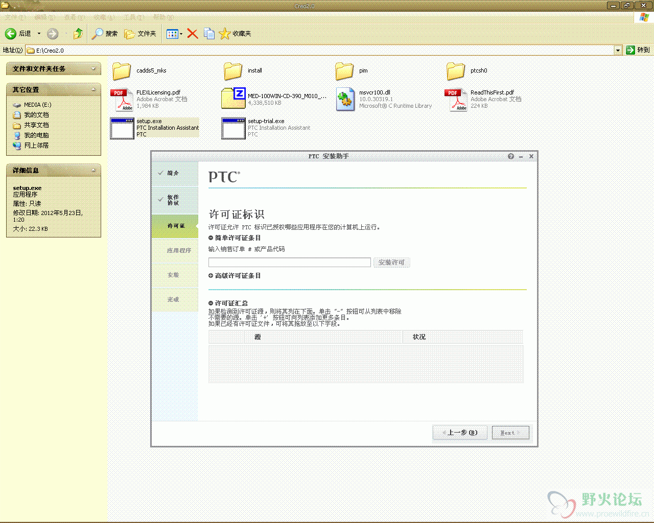

我原来装的是Creo1.0的,后来卸载了想装Creo2.0,安装的时候就出现了问题
怎么没有可以添加许可证的地方
怎么没有可以添加许可证的地方

发表于 2012-7-7 16:33 | 显示全部楼层
点一下“上一步”,再点下一步

 楼主| 发表于 2012-7-8 19:13 | 显示全部楼层
没用,我都试了N次了  就是没有可以添加许可证的地方啊

发表于 2012-7-8 21:18 | 显示全部楼层
要不 你直接放个 license.dat 在你的安装程序目录里看能不能自动找到,不行就重新装下系统吧,没遇到你这样的问题呢

发表于 2012-7-8 21:26 | 显示全部楼层
可以下个绿色版先用

发表于 2012-7-25 17:13 | 显示全部楼层
打开你的license.dat 所在的文件夹,然后用鼠标点击文件夹的地址栏复制路径,然后在安装栏的源那粘贴
我就是这样安装的,你试试
