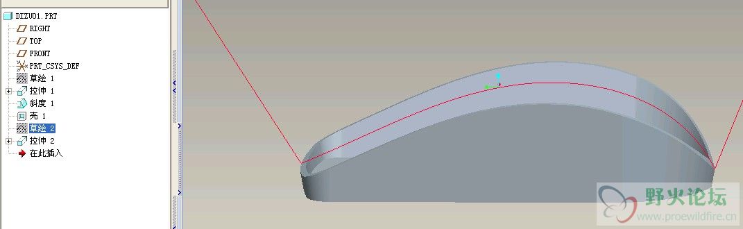

各位高手上午好,我现在画了一个鼠标的下壳,曲线就是用样条曲线随意画的,现在想画上盖,用边界混合的方法,怎样才能按照这个下壳的大小画一个匹配的上盖呢?能不能把这个样条曲线复制到另一个窗口呢?

可以先用那条线拉伸出曲面,草绘出你要的曲线,然后投影到曲面上,不就行了

为什么不用分模做呢

分模是什么意思?求讲解啊

那就在组件模式下创建新特征吧

应该是模具设计里面的名词

我记得好像用曲面做很简单的,不过我一下子记不起怎么做了

先做个整体,分不就行了
