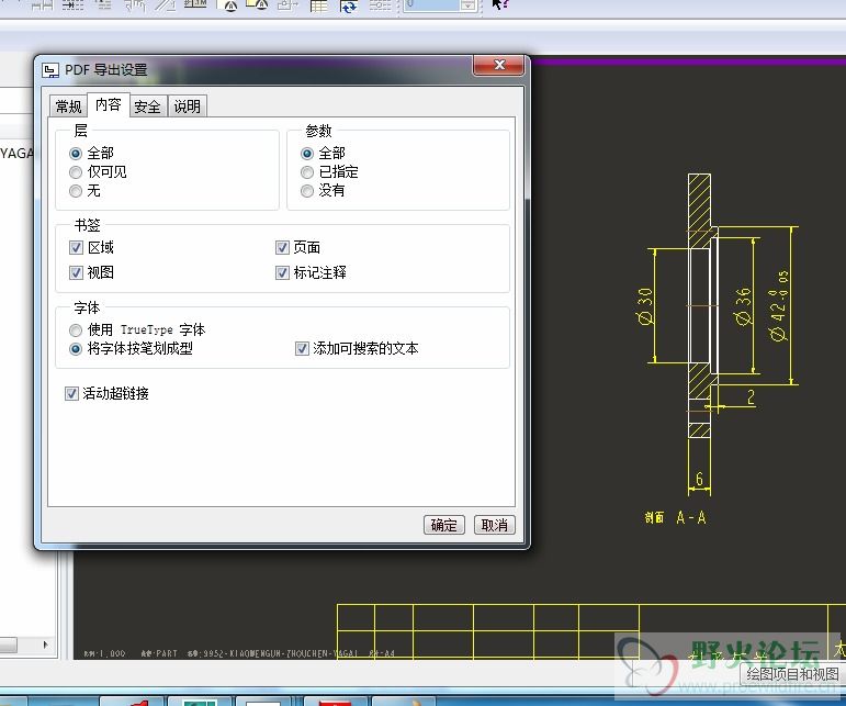

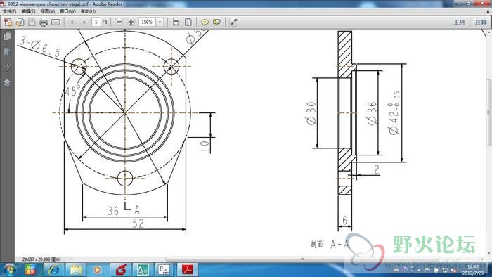

发表于 2012-7-6 22:29 | 显示全部楼层 |阅读模式
笔文件已经建立,使用笔对照表也已勾选,
但还是在PDF文档中不显示线宽
工程图直接打印有线宽。
求高手指点……

 楼主| 发表于 2012-7-16 18:04 | 显示全部楼层
回复 4# miaomiao123 的帖子
我直接点的面板上的“另存为PDF”,就出现了所说的问题。(PROE4。0)
烦请出个操作截图。
多谢!

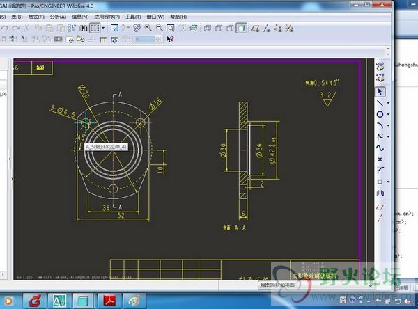

 楼主| 发表于 2012-7-23 13:14 | 显示全部楼层
线宽问题还没解决啊,苦恼中……
现将操作截图如下,
请高手帮忙分析一下,
多谢!

 楼主| 发表于 2012-7-23 13:16 | 显示全部楼层
操作截图

 楼主| 发表于 2012-7-23 13:17 | 显示全部楼层
操作截图
操作截图
