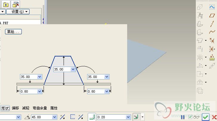

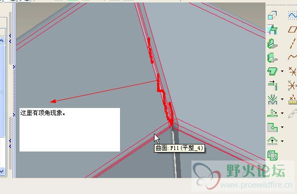

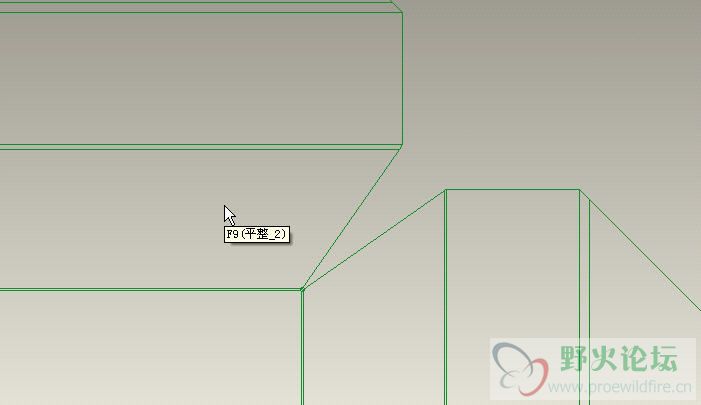

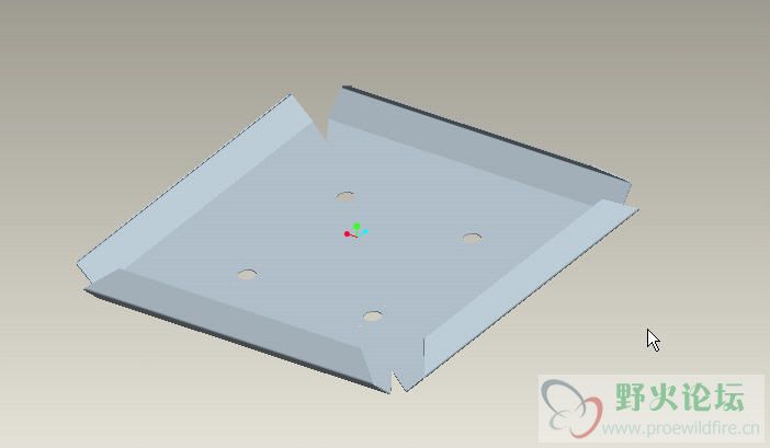

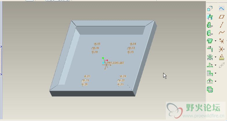

我是做折弯的,做华为的产品有5年了总是遇到这样的一个问题。不知是不是设计时华为的设计员没注意呢?例如这个顶盖,我自己用破衣画,也有这样的问题出现。

拐角的地方要冲个小孔,孔径大于板厚就可以的,
拐角接近孔位的地方不是直线,是一条具有一定曲率的抛物线
