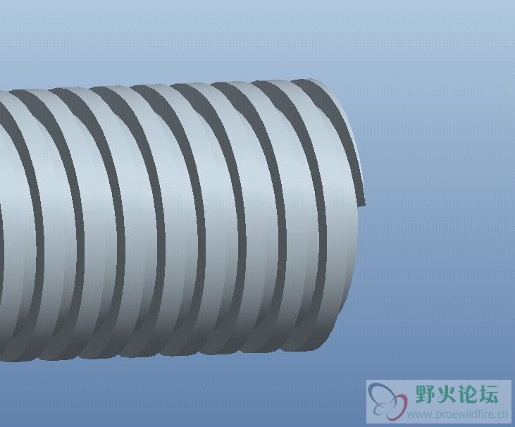

我在画一种阀的模型时,怎么把这样的螺纹顶部画的更自然一些呢

好像也没什么问题吧

加个小的圆角看看效果……

要画退刀槽啊

螺纹本来就是这样的,要好看点个加段退刀槽!

嗯 嗯   像LS所说的

对,就是轨迹线往外拉一下也就可以了。当然还有很多别的方法。PROE技术交流群欢迎你180616080

proe只适合画车削螺纹,市面上的大部分螺丝及大批量螺钉生产厂家是用膨胀形式生产螺丝的。
