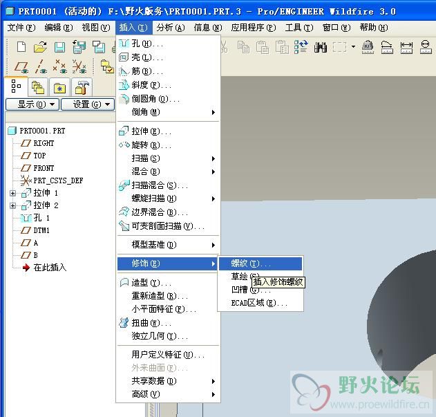

发表于 2008-7-20 18:38 | 显示全部楼层 |阅读模式
听他们说螺纹修饰就是:插入--修饰--螺纹
可我怎么在插入下找不到修饰螺纹了啊,
而且工程图的配置文件是hlr_for_threads   yes
thread_standard std_iso_imp_assy
有谁可以教教我吗

 楼主| 发表于 2008-7-20 19:42 | 显示全部楼层
我按上面的仁兄弄了下还是不行啊,没有螺纹修饰的菜单啊,
你说的重起是不是要电脑重起啊,
仁兄麻烦你再说的详细点好吗,小弟理解能力真的太差了啊

发表于 2008-7-20 22:58 | 显示全部楼层
这个修饰是在3维状态下加的,转到工程图的时候在视图状态的隐藏线显示或者在剖面的时候就能看到了

 楼主| 发表于 2008-7-21 19:00 | 显示全部楼层
不是啊!我是想在三维里加的啊,
可是我在上面的插入菜单下找不到螺纹修饰的选项啊,
懂螺纹修饰的人能不能给我说的具体点,怎样弄这个螺纹修饰,
小弟不胜感激!!!

发表于 2008-7-21 20:56 | 显示全部楼层
看附图,再找不着就是你的proe有问题了
