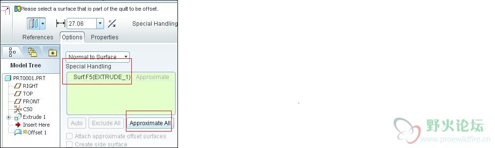

Hello,在做曲面偏移的时候,这个逼近是什么意思?,special handing又是用来干嘛的。

一个是逼近,一个是精确。好像就是个精度的问题

字面上理解是你说的那样。但是做出来感觉好像差的很多。

special handing 就是特殊处理你需要的表面哦啊

精确的话只考虑数据精度,可能会丢失曲面的平滑效果
