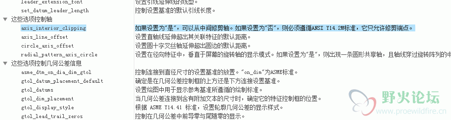

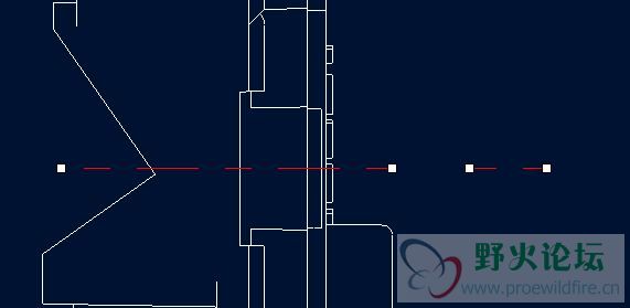

在PROE工程图中,中心线为什么是2部分了?
如何设置config才能使中心线是一根?
268
56
571
希望之星勋章宣传大使勋章
发表于 2012-7-6 09:56 | 显示全部楼层
设置工程图配置:如下图(改成NO就行了)

 楼主| 发表于 2012-7-6 13:36 | 显示全部楼层
谢谢!!!!!

发表于 2012-7-8 12:05 | 显示全部楼层
你这是不是多个圆的中心叠加在一起显示了哦
