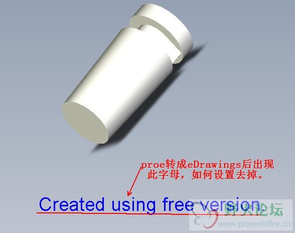

proe图转为eDrawings图时出现一串字母,如何设置去掉字母。谢谢各位来指点

没弄过
估计是免费版的缘故, 换成正式版应该就不会有了吧

发表于 2012-7-6 08:48 | 显示全部楼层
试用版!!

 楼主| 发表于 2012-7-7 09:13 | 显示全部楼层
同样按装方法,另一台电脑就没有问题

发表于 2012-8-14 15:37 | 显示全部楼层
少了一个补丁。把这个补丁放在PROE\i486_nt\obj里运行一下就行了
