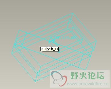

这是我画的一个简单的四方形,但是当我手标靠近后就变成了线条,当时的状态是实体的。而且好像还是二个产品重叠一样,这样的话下面我要选面什么的话根本做不了,大虾们看看怎么回事,我已经重装N次了,都一样,

发表于 2012-7-5 21:45 | 显示全部楼层
安装下显卡驱动后看看

 楼主| 发表于 2012-7-6 21:59 | 显示全部楼层
还是不是行啊呀   请了修电脑的过来看了也是一样   他说系统什么的都没有问题

 楼主| 发表于 2012-7-6 22:00 | 显示全部楼层
而且这个软件我换了几款都一样  都是这种结果

发表于 2012-7-6 23:24 | 显示全部楼层
点击菜单的编辑|选取|优先选项|将打开的对话框中的预选加亮选项的对勾去掉。5.0以上版本此菜单的位置可能不一样哦。

 楼主| 发表于 2012-7-7 15:50 | 显示全部楼层
6楼提议还是可以用的,,现在可以将就用用了 谢谢了
但是还是觉的用的不爽 ,还有没有办法呢   是不是我的系统装的有问题呢
