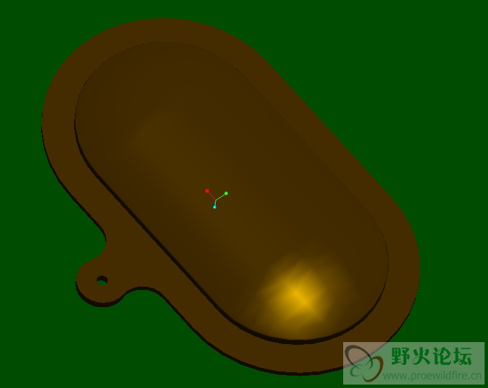

附件是平面图,CAD2004。。
里面那个椭圆的曲面,在PROE中就是画不出来,没办法就只能用CAD画,但是里面一些视图或是一些线的表达就不是很好。。
所以,就想用PROE画出来,再转成平面图,这样才直观。。

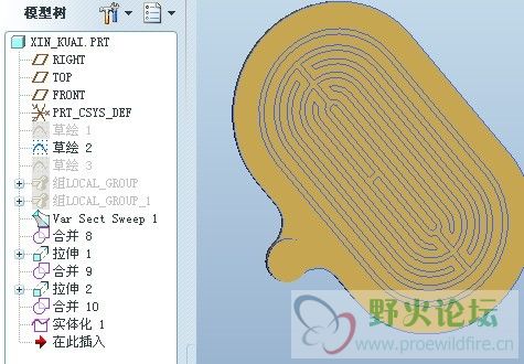

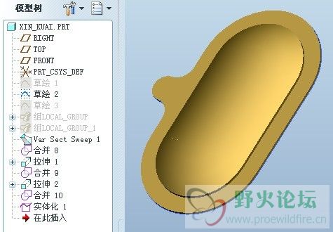

回复 2# VinKe 的帖子
我不是高手,曲面尤其不擅长。
给画个基本模型,供参考。
草绘部分均已做好,剩下的镂空你自己会做了吧
xin_kuai-test.prt.zip (141.78 KB, 下载次数: 9)

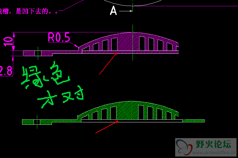

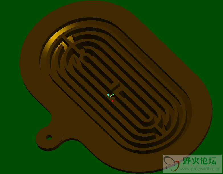

发表于 2012-7-6 09:31 | 显示全部楼层
我也画了个不知道对不对,LZ剖视图有点问题
[ 本帖最后由 不似人道 于 2012-7-6 09:36 编辑 ]

回复 4# 不似人道 的帖子
楼上正解, 原CAD图纸有错误.
补个完整的文件 xin_kuai.prt.zip (160.69 KB, 下载次数: 5)

 楼主| 发表于 2012-7-6 17:05 | 显示全部楼层
谢谢楼上两位。。
就是CAD 的剖视图有问题,我才想用PROE画出来,再转三视图。。
谢谢了。。。
