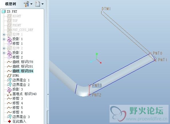

最近在研究画ID,碰到了两个问题,请高手帮忙看看,谢过先~
1,自己画的一个上壳,右侧的曲面画不起来,用边界混合就提示“直边和圆弧相切”,不知道是不是我的构图思路不对
缺的那个面要和反选的两个面相切
缺个面
缺个面
2,ID里,画某个零部件前都会先插入个角度,是用来当分隔符么,还是有其他用途?

将你的  曲线 标识284 投影到你作的辅助基准平面 DTM1 上, 然后添加相应的基准点, 对相关线段做修剪处理, 然后按你之前的办法做边界混合
多琢磨琢磨, 多练习几次 , 就会找到感觉的

但是右上角还是有个三角的面画不出来,两条曲线+一条直线。。。。

边界混合两条边,那个弧线用制作影响曲线

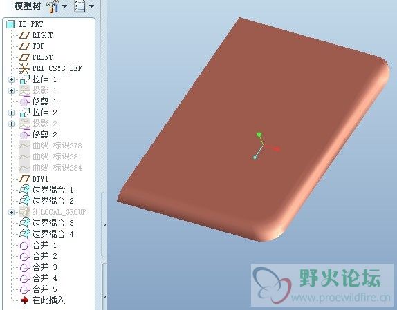

回复 3# coyboy 的帖子
怎么会呢 ?
