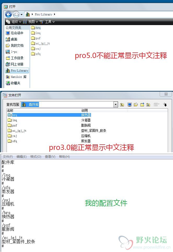

[已解决] pro5.0 自己定制的库,中文注释不能显示。

下面是我的截图,请帮忙看下。

 楼主| 发表于 2012-7-5 15:46 | 显示全部楼层
倒腾一下午,终于解决问题了。在名字前加一斜杠“/”就能正常显示了。
/配件库
