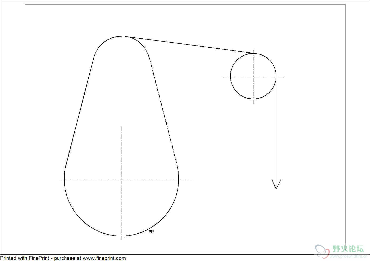

鄙人遇到了个题目,请教各位大仙,题目我做了抽象简化但意思是一样的。如图示意,沿箭头方向牵引绳子,另一端绕过定滑轮和凸轮上的部分轮廓线,固定在凸轮的下部圆周轮廓曲线的某个点上,现在要求出绳子的牵引点(箭头处)的移动量与凸轮的退绕角度的关系曲线,目的是为了找到运动规律。改进凸轮结构。
        求求各位达人了!

凸轮的旋转轴心位置在哪里 ?
可以这样理解吗? 题目的意思是右侧圆旋转过多少弧度(机绳牵引多长距离), 引起左侧的凸轮偏转多少角度

您的理解应该是对的,即假设同一时间内绳子上任何一点(没有拉到极限位置时)经过的曲线长度是一样的。凸轮的回转中心在下面的中心(轴)线上,右侧那个圆可理解为定滑轮,绕绳子用的。谢谢!

绳子位移就是弧长,半径就是凸轮中心到固定点距离,角度等于弧长除以半径

是的,有办法解决吗?

这个问题是因为牵引引起的绳子上某点的线速度是匀速的,但凸轮的角速度不应该是匀速的。怎么求出箭头一端移动到某个位移时,角度转过了多少,有办法用仿真或行为建模方面的办法输出类似曲线就好了。

俺是希望有运动分析或行为建模的办法分析出结果,有没有帮忙的呀?
