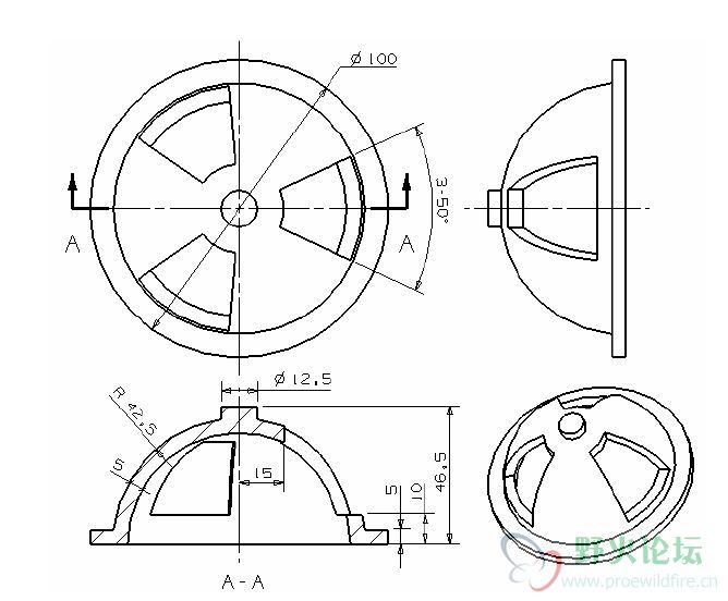

发表于 2012-7-4 19:51 | 显示全部楼层 |阅读模式

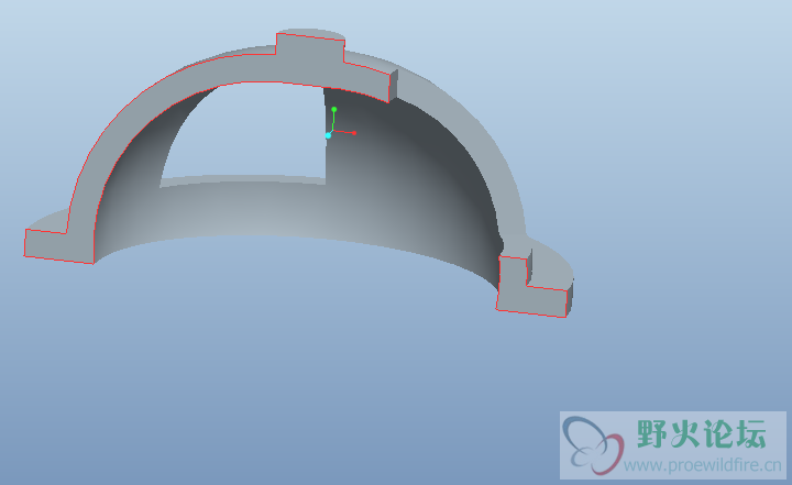

请高人指教一下用什么方法完成三个孔的画法,谢谢!
如下图:
1698
213

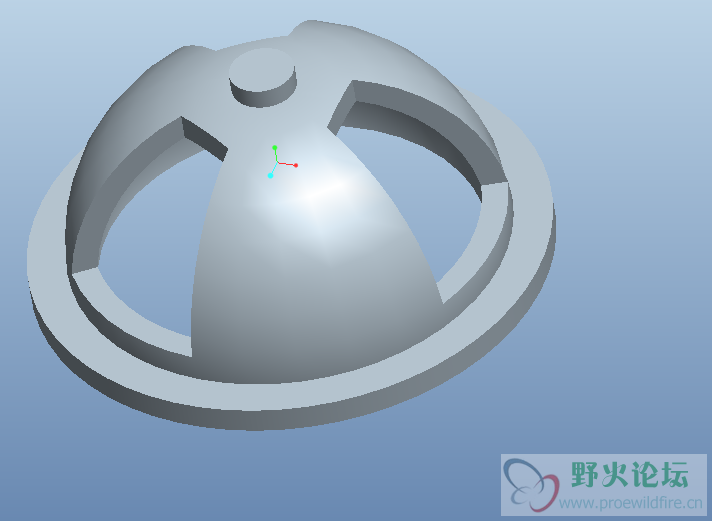

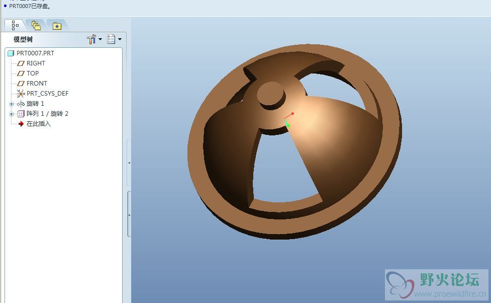

发表于 2012-7-4 20:09 | 显示全部楼层
PRT就不上了,给图看就好了。画得不好,高手别拍砖了哇

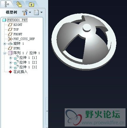

发表于 2012-7-4 20:10 | 显示全部楼层
扫描切除,然后阵列
先做扫描轨迹,再做截面

发表于 2012-7-4 20:48 | 显示全部楼层
拉伸就好了啊!!

发表于 2012-7-4 20:59 | 显示全部楼层
通过旋转一个角度产生孔,然后阵列。

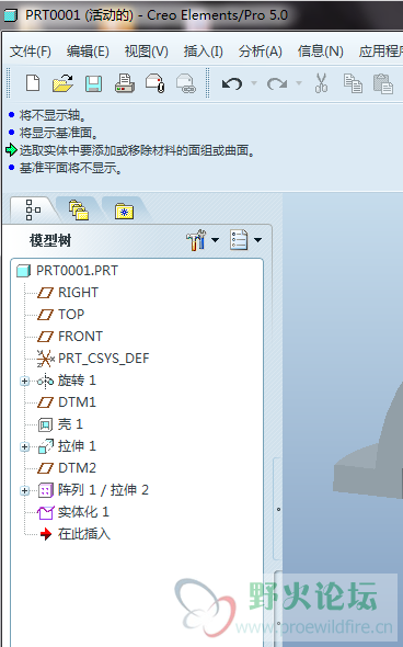

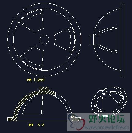

发表于 2012-7-4 22:05 | 显示全部楼层
没事也画一个
原图纸的视图方向和我们国标的习惯是不同的. 这是这个视图的应注意之处
temp.prt.rar (189.92 KB, 下载次数: 9) 版本是5.0 (M100)
[ 本帖最后由 BoYa_DIY 于 2012-7-4 22:14 编辑 ]
发表于 2012-7-4 23:40 | 显示全部楼层
通过旋转做出一个孔,然后再阵例!!

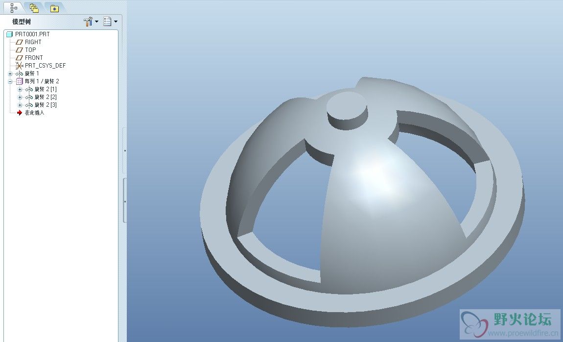

发表于 2012-7-4 23:53 | 显示全部楼层
如图!

 楼主| 发表于 2012-7-5 09:31 | 显示全部楼层
谢谢各位好心人,已经画出来了:
