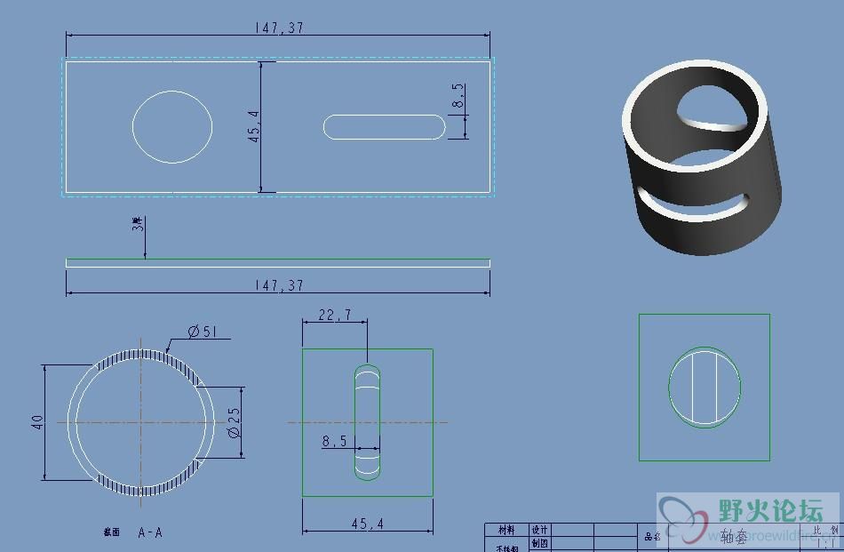

求板金高手内行帮助看下是哪里问题 此展开长度应当是多少?外径51 厚3破衣展开长147.37    (50-3)*PI=150.72
本人现用 Creo Elements Pro 5.0

钣金展开是按中性层算的,不是内圆

应该根据具体材料设置K因子,再展开。
