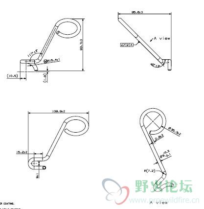

发表于 2012-7-4 16:59 | 显示全部楼层 |阅读模式

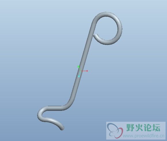

发表于 2012-7-4 18:54 | 显示全部楼层
回复 楼主 luoweike0 的帖子
发个大一点的图吧,尺寸数字太小且模糊,看不清

发表于 2012-7-4 18:57 | 显示全部楼层
这个用扫描吧,多建几个基准面就容易了

发表于 2012-7-4 20:52 | 显示全部楼层
感觉应该从基准的圆入手 ?
先在 RIGHT 基准平面做45度中心线, 再过此中心线作 RIGHT 的法向辅助基准平面, 然后哪个直径30的圆就可以得到了.
不知道是否这样着手 ?
听高手们支照

发表于 2012-7-6 15:20 | 显示全部楼层
应该用扫描就可以了吧!求大侠指点!

发表于 2012-7-8 11:51 | 显示全部楼层
用扫描
先做个45度的斜的基准面,然后草绘曲线,所有曲线画完,扫描即可

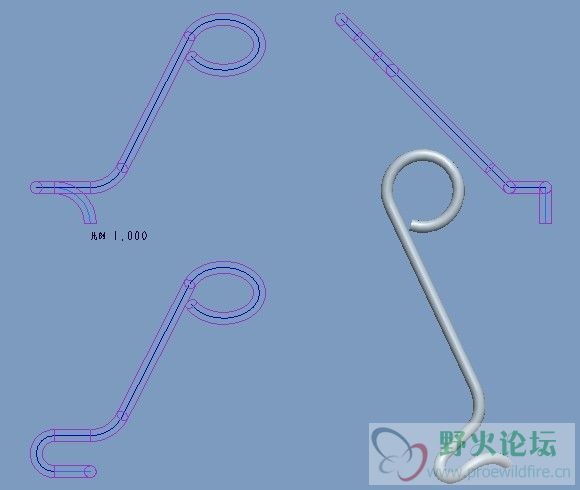

发表于 2012-7-8 13:27 | 显示全部楼层
回复 楼主 luoweike0 的帖子
近似尺寸画了个练习,原图纸尺寸看不清。
大致步骤是:
1、做一个45度的辅助平面,并在其上草绘一个直径30的园;
2、分别在 FRONT 和 TOP 平面参考直径30圆的投影草绘117度的斜线;
3、同时选中FRONT 和 TOP 平面里的草绘做合并编辑;
4、修剪并补充草绘;
5、扫描;
6、创建工程图验证......
