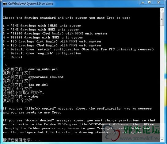

PTC_Creo_2.0_M010为什么在选项里配置完后不能写进config文件中,重新启动后总是还原初始状态。只有草绘那项改完后能保存住。只能手动写入config中。运行configure.bat 文件,提示文件没有找到,可是我按照bat文件中指定的路径里面有这个文件呀。我的Creo 2.0装到了C盘Program Files中,WIN7系统,是不是与这有关系呀。
71
95
 楼主| 发表于 2012-7-4 16:37 | 显示全部楼层
运行configure.bat选5后
运行configure.bat选5后

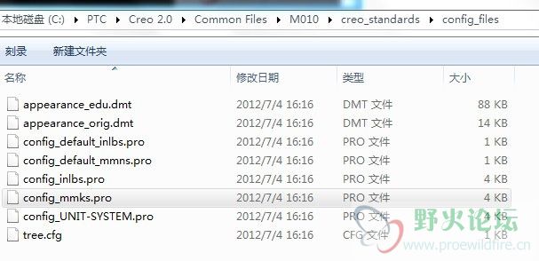

发表于 2012-7-4 23:05 | 显示全部楼层
检查 creo_standards\config_files 下有 config_mmks.pro 这个文件吗
71
95
 楼主| 发表于 2012-7-5 08:12 | 显示全部楼层
有这个文件

2楼的问题出现,好象与装到C盘有关。有没有装到C盘的说说。因为运行批处理文件双击后没有权限,用管理员权限运行就会出找不到文件
1288
47504
发表于 2012-7-5 21:38 | 显示全部楼层
检查下 Common Files 这个文件夹你有没有完全控制的权限
71
95
 楼主| 发表于 2012-7-6 10:53 | 显示全部楼层
历害,改了权限后成功了。
