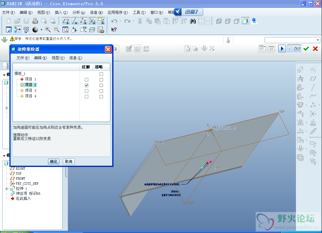

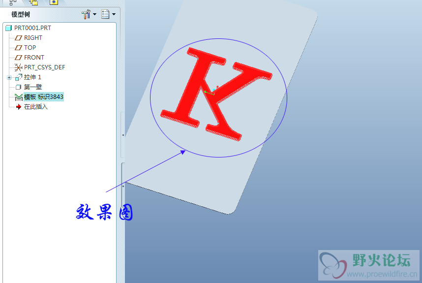

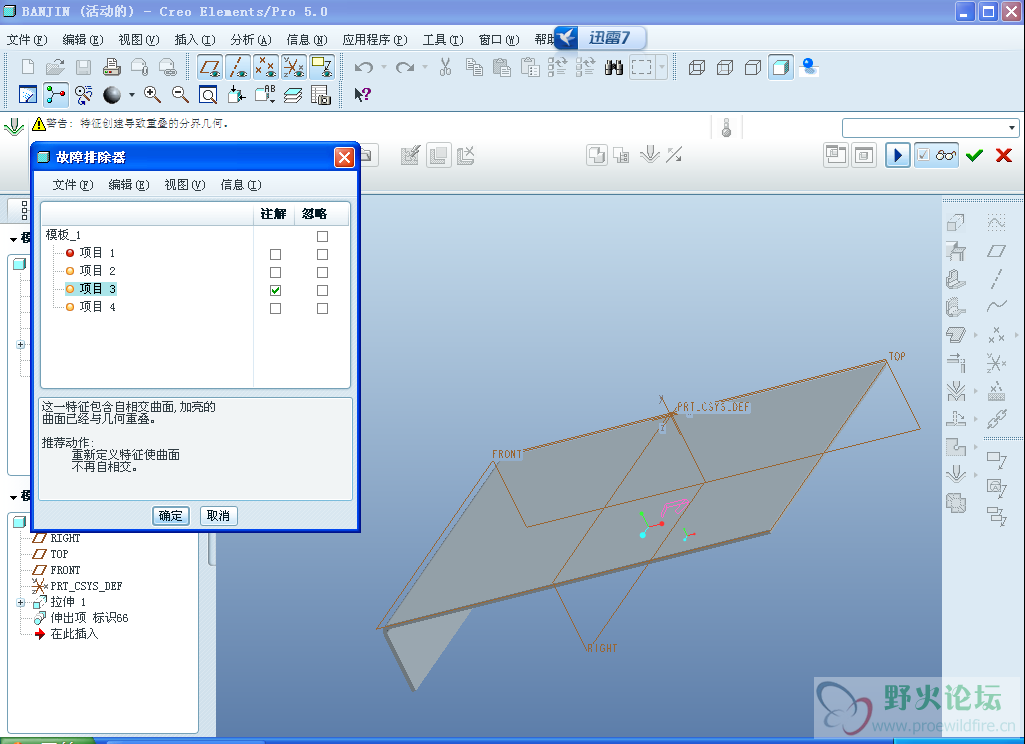

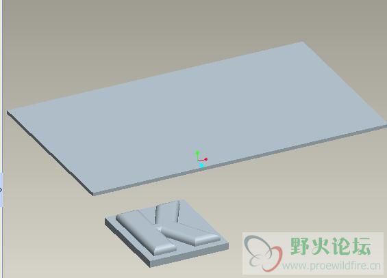

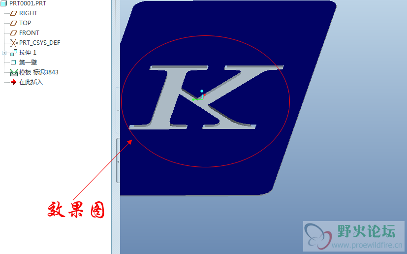

都失败很多次了  不知道什么原因啊

把模具倒圆角看看,圆角≥板厚

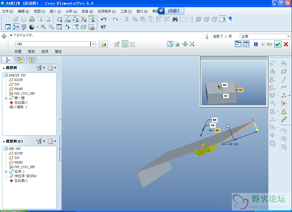

发表于 2012-7-4 15:23 | 显示全部楼层

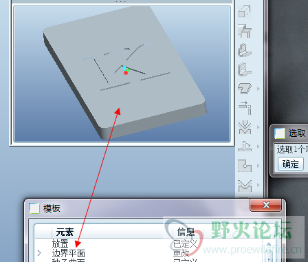

建议把模型传上来大家试试

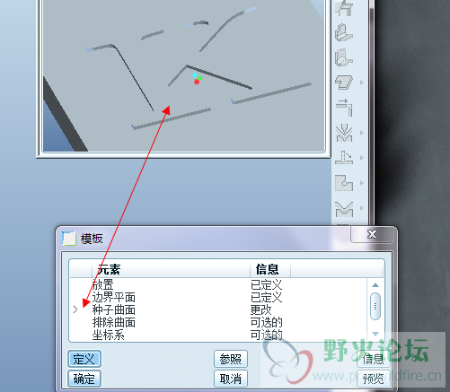

发表于 2012-7-4 15:27 | 显示全部楼层
把种子曲面和边界曲面选好

应该是你冲压的方向错了吧!

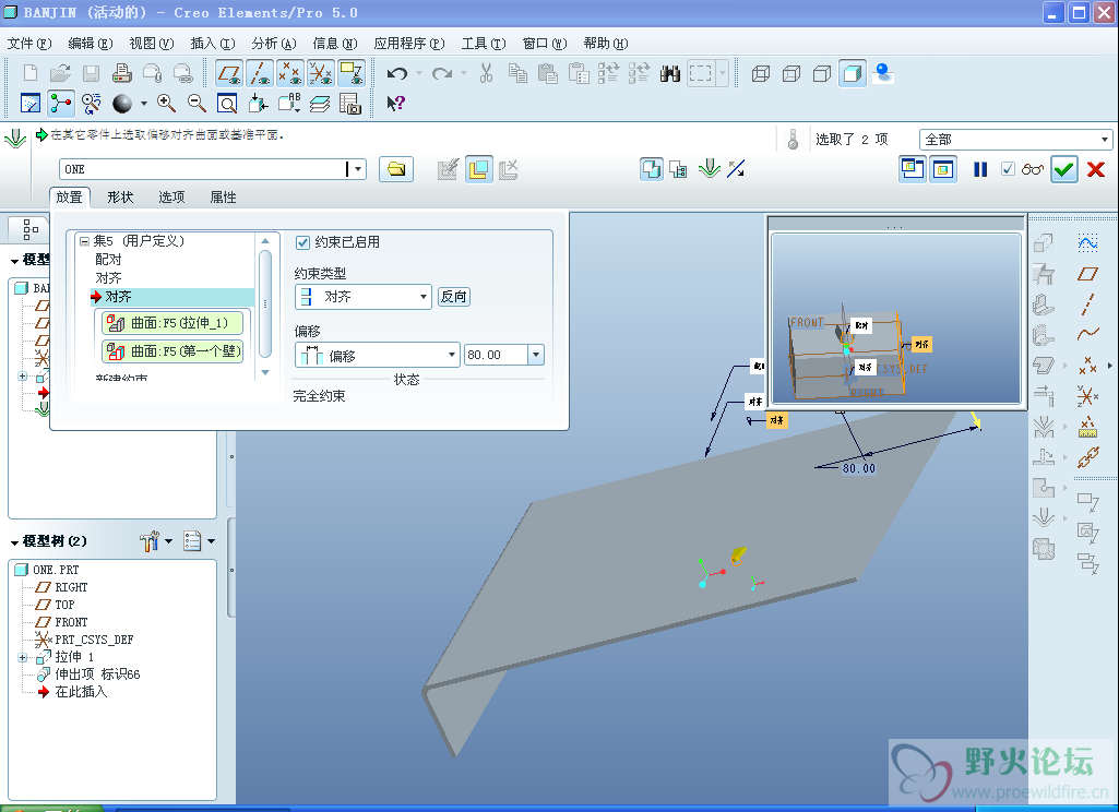

发表于 2012-7-4 19:29 | 显示全部楼层
能看懂我的图吗?
再不会做,下次问就要收钱了哈...

发表于 2012-7-4 21:05 | 显示全部楼层
回复 8# 340047351 的帖子
也知道是这么做的,就是做的时候经常失败。是不是跟材料厚度,圆角有关?
