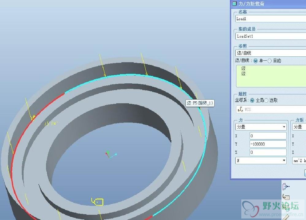

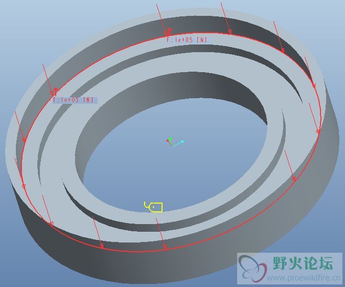

求助:
我想在如图中所示红色线圆周上加一个10t的力,可是按“边/曲线”一次只能选半个圆周,加载力后在图上出现两个1e+5[N],这时候是不是实际加力为21e+5[N]?并且从图上看,力的加载并不按圆周均匀分布,也就是两半圆周对接处没有力分布(从图示看),影响分析结果吗?如何能均匀在圆周线上均匀施加1e+5[N],谢谢

 楼主| 发表于 2012-7-4 10:28 | 显示全部楼层
那个打错了,那句话应该是“这时候是不是实际加力为2e+5[N]?”

发表于 2012-7-6 15:30 | 显示全部楼层
还是10T

发表于 2012-7-20 11:38 | 显示全部楼层
应该就是10t的力了
