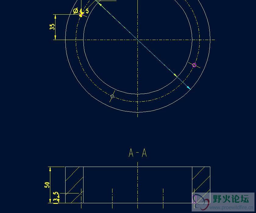

捕获.JPG 在工程图时候 剖视图 那个紫色的 孔的线怎么移除呢?

发表于 2012-7-4 10:12 | 显示全部楼层
把他转换为绘制图元删除吧

 楼主| 发表于 2012-7-4 18:02 | 显示全部楼层
2楼 也是种方法,先谢喽!不过这样子就把这个视图给隔断开了,能不能通过设置什么来达到目的呢?
