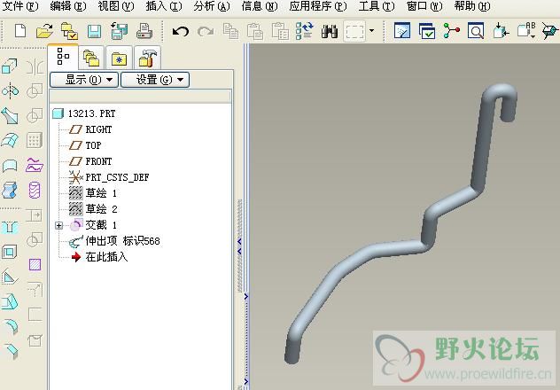

发表于 2012-7-5 16:51 | 显示全部楼层
给你个参考。二个草绘相关出轨迹。

发表于 2012-7-5 19:56 | 显示全部楼层
我来解释楼上的做法,现在投影平面做出投影曲线,然后使用相交命令,交截做出空间曲线,然后进行变截面扫描即可。建议楼主先去学习 交截命令

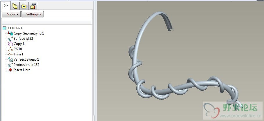

给个PRT研究研究吧!

发表于 2012-7-6 15:31 | 显示全部楼层
呀   呵呵  需要学习
