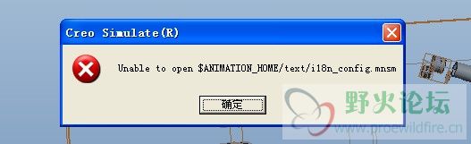

为什么啊。上面碰到图形一分解就出错,还有出图时零件不在中心,图纸框不对,5.0就没有这问题

这个错误应该是路径有问题,找不到文件,具体原因不好说,要不你就按照下完整版吧

上面问题多解决了,我弄了中文路径
还要打印必须要在打印预览那打,否则就出错,图框不对,打出来很大,就因为这个毛病,差点害我罚了很多款

我也是,搞了一个中语的路径
