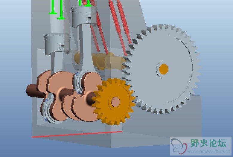

我已经装配好一个小发动机,想用拖动元件的那个小手拖动一下黄色的齿轮,让他转一下(黄色齿轮已经完全约束),但是一点总是整体跟着一起动,黄色齿轮并不动,我是按着视频教程来的,它里面就可以动的,为什么我得不可以呢

既然是完全约束,当然就不能动了

自己检查下看是否是按书上的装配的,只一个图大家也不是很了解您的意思,可以把PART发上来看看

视频里他也是先完全约束的,然后让那个小齿轮转了一个角度

大概是参照不对吧!哪小齿与曲轴完全约束就对了~再试试看

小齿轮是负责从曲轴传递动力到齿轮的,所以和曲轴应该是完全约束.
检查曲轴是否是销钉约束?
连杆和曲轴以及活塞是否都是销钉约束?
活塞是否是否是圆柱或滑动杆约束.
再检查活塞\连杆\曲轴\小齿轮的装配顺序
