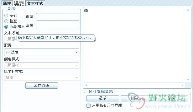

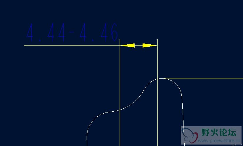

我标注的尺寸都是这样的 QQ截图20120703080932.jpg 公差形式的不知道怎么回事。后来自己找到一种笨方法就是把 QQ截图20120703081223.jpg 显示改为基础尺寸就好 。不知道那位大侠能告诉我配置文件中通过那项能改过来     先谢谢了

发表于 2012-7-3 08:53 | 显示全部楼层
找到工程图配置文件
用记事本打开,添加default_tolerance_mode  NOMINAL
试试吧
47499
发表于 2012-7-3 21:32 | 显示全部楼层
config.pro 里配置 tol_mode nominal 试试
发表于 2012-7-5 20:09 | 显示全部楼层
改配置文件是一劳永逸的办法,一点都不笨!
发表于 2012-7-14 10:59 | 显示全部楼层
修改配置文件
