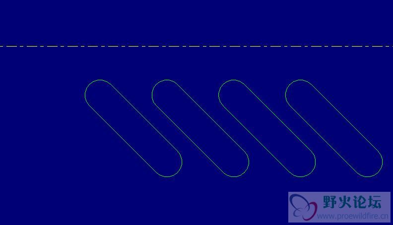

RT,如图,请教各位大虾,如何画中心线?

发表于 2012-7-2 21:13 | 显示全部楼层
取两端 两半圆中心即可
 楼主| 发表于 2012-7-2 21:44 | 显示全部楼层
回复 2# liruihaoyou 的帖子
你的意思是画线条?画线条非常麻烦而且移动不方便,而且你也看到有非常多的腰圆孔。

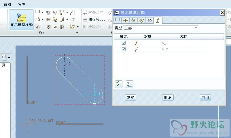

发表于 2012-7-2 23:11 | 显示全部楼层
是这样吗
如题

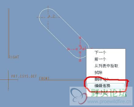

发表于 2012-7-3 06:47 | 显示全部楼层

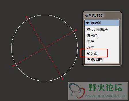

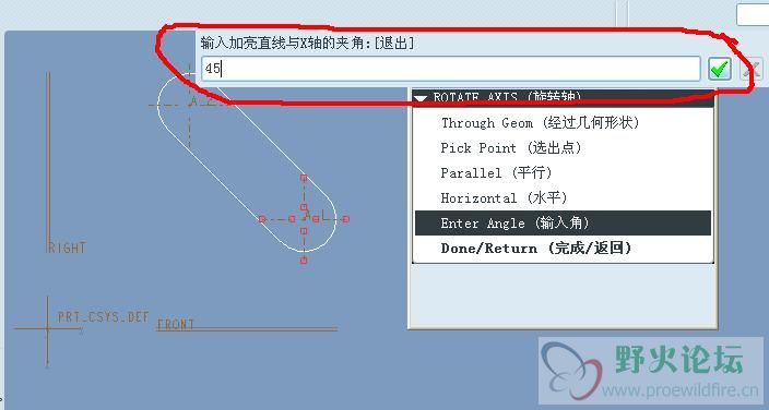

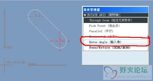

选中轴,右键,编辑附件,输入角
 楼主| 发表于 2012-7-3 09:20 | 显示全部楼层
回复 4# hhzxa 的帖子
这个是如何画出来的呢?还有如果要画腰圆孔的中心(这两点的中心位置)应该如何画呢?非常感谢~
 楼主| 发表于 2012-7-3 09:22 | 显示全部楼层
回复 5# 野火 的帖子
我在工程图里面没有找到版主说的那个选项在哪里呢?

发表于 2012-7-3 09:30 | 显示全部楼层
画辅助线啊哦

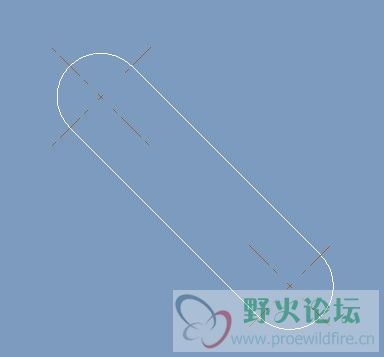

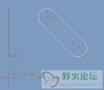

发表于 2012-7-3 10:22 | 显示全部楼层
5.0的作法
其他版本手头没有,应该也差不多
 楼主| 发表于 2012-7-3 10:48 | 显示全部楼层
回复 9# hhzxa 的帖子
大侠,太感谢你了,膜拜~
