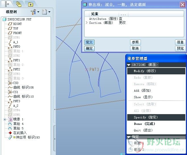

我觉得应该是镜像小端的渐近线的时候出了问题,可是不会弄,求高手赐教

操作上出问题了
而且错的齿截面也不严谨
建议 搜索论坛 " 锥齿轮 " 多看之前其他人的画法

我也知道操作上有问题啊,可是就是不知道该怎么镜像,弄了好多次了,还是那样

发表于 2012-7-3 10:53 | 显示全部楼层
回复 4# 我是真人 的帖子
仔细查看了你的原文件

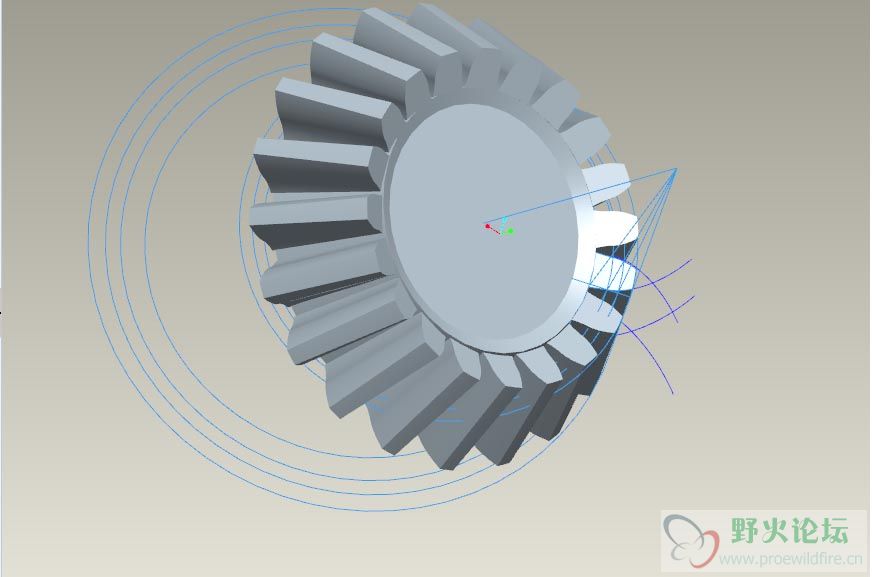

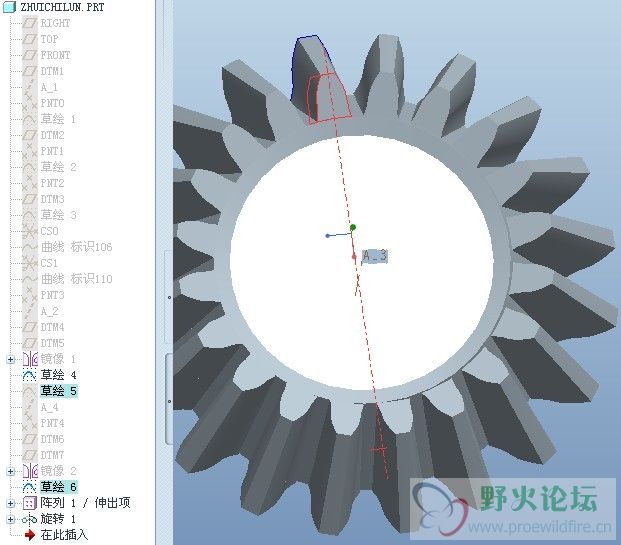

两个齿形曲线(渐近线)的镜像不能一次在同一个辅助基准平面里做
应该分别对大小端两齿形线(渐近线)和各自分度圆的交点做辅助基准平面,然后在不同的辅助基准平面里做镜像
虽然大小端两齿形线(渐近线)和各自分度圆的交点同一个平面里 ,但大小圆的轴线不是重合的,因此各自的镜像平面并不在同一平面
你仔细想想是这个问题么 ?
贴个图,在楼主文件里修改了小端齿形 , 可以看出修改前后小端齿形的变化
发会楼主的文件(修改过) 版本 5.0 (M100)   zhuichilun.prt.zip (153.72 KB, 下载次数: 11)
[ 本帖最后由 BoYa_DIY 于 2012-7-3 16:13 编辑 ]
 楼主| 发表于 2012-7-3 21:54 | 显示全部楼层
回复 5# BoYa_DIY 的帖子
是那个问题,现在解决了
