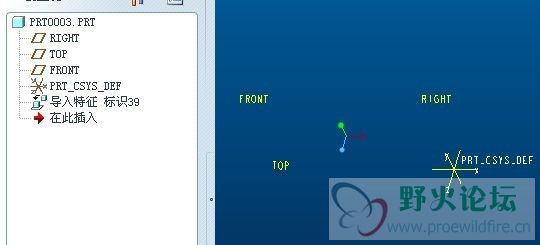

上面大师的帖子关于cad导入PROE中如何定位的我就看不懂了,PROE打开CAD文件没有任何位置安放的提示,还请大家给介绍一下,谢谢!

补充一下:

发表于 2012-7-2 14:53 | 显示全部楼层
自己创建一个参考坐标系,把坐标调整的跟cad中的一样主要是X,Y的方向。然后导入的时候选择这个参考坐标

 楼主| 发表于 2012-7-4 21:21 | 显示全部楼层
关于这个问题我让我同学给我解决一下,我把图纸发给他,他在他那边就可以了,只不过在新建CAD模板的时候选择 1.jpg 就可以了,可是我在我的电脑按照这方法做却不可以,郁闷中!望高人给解释一下,谢谢!
发表于 2012-7-5 20:25 | 显示全部楼层
这个例子中,定位是否准确不影响做3D!
还有种方法是,建个asm档,建坐标系,将2D档装配进去!
