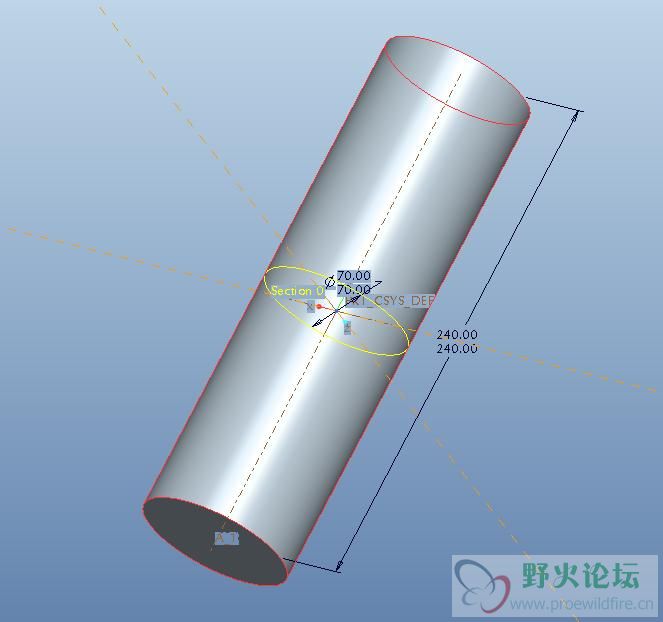

如图所示,这样的话每次更改尺寸都要更改两个数据,很麻烦,请问怎么设置成正常的
谢谢

配置选项里把tol_display改为nO
           tol_mode改为nominal试试

谢谢。搞定
