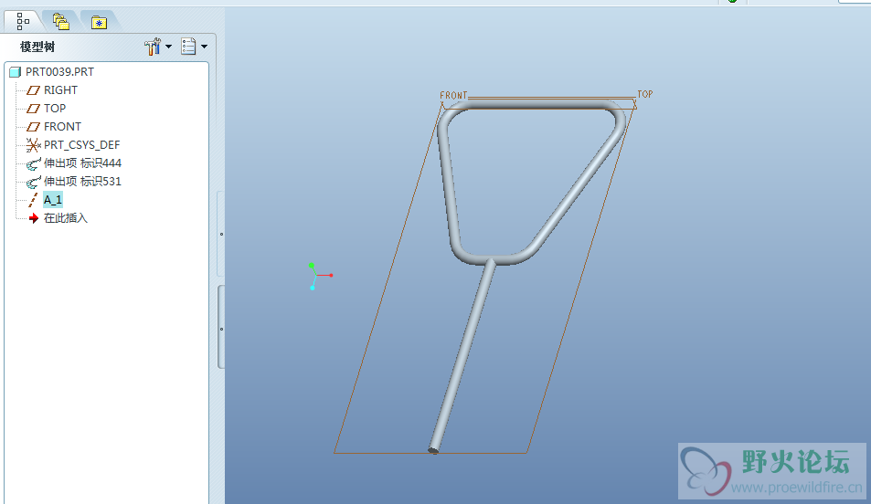

[localimg=400,300]1[/localimg]呵呵···一开始,我也想发个截屏,可是不知道在哪添加附件··现在也不知道,只知道回复时可以加附件···
呵呵···新手,才一两天,请多指点······
就是下面的图,应该把  A1轴拖到上面··

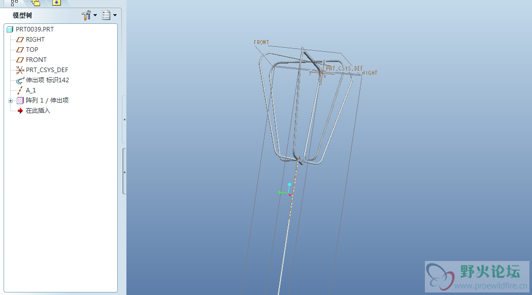

 楼主| 发表于 2012-7-1 22:57 | 显示全部楼层
这个是算是成品吧
