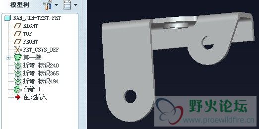

哪为高手能教我这个零件3D怎么建,非常感谢

替楼主贴个图,让更多朋友能看到楼主的问题.
零件本身不复杂,有点难度的可能是两个冲孔 ?
楼主至少可以把基本形状画出来的, 然后再请大家来帮考虑你有困难的部分. 何不尝试一下 ?

发表于 2012-7-1 15:38 | 显示全部楼层
不明白那两个孔为什么要做成这个样子???

发表于 2012-7-1 16:24 | 显示全部楼层
回复 3# zhubaoming 的帖子
可以先按图纸右下角的展开图做个钣金件,然后分别做三次折弯,基本形状就出来哇
至于两个孔的形状那设计上是有考虑的.

回复 2# BoYa_DIY 的帖子
谢谢帮助,是需要侧边螺旋孔怎么画

发表于 2012-7-1 18:39 | 显示全部楼层
回复 5# xtfgefgeyygy 的帖子
按图要求,先做个止裂缝,然后用个专用凸模冲一下
M6的孔简单一点,可对孔做个 I 型的法兰边

发表于 2012-7-1 19:21 | 显示全部楼层
回复 6# 741501710 的帖子
画起来也不会费劲的哇.
按图纸右下角的展开图创建钣金, 然后分别折弯三次就出来了
我的钣金没系统学过, 弄剩下的两个孔,还有点困难. 继续学习

回复 8# BoYa_DIY 的帖子
用实体画也可以
