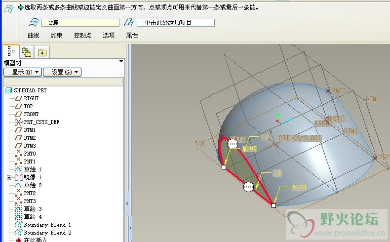

做的鼠标遇到难题了,怎样两段曲线补成曲面??急

LZ是想将鼠标的上曲面边界线和下底边椭圆曲线补成1个面?
用边界混合试试,选的时候,把鼠标上表面边界线选在一个链内,鼠标底面的曲线全选在一链内,2个链都在地一方向里面,应该就可以混合出来

 楼主| 发表于 2012-7-2 21:42 | 显示全部楼层
回复 2# abbtzz532 的帖子
是啊,就是弄不到啊。。选完两条边之后没有反应的,我想上传那个PAR上去,不行。。怎样解决?

发表于 2012-7-3 12:42 | 显示全部楼层
看来你是新手,边界混合是可以的,我是试过了

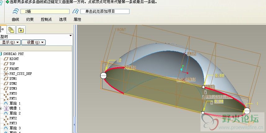

发表于 2012-7-3 12:44 | 显示全部楼层
边界混合:

发表于 2012-7-3 12:45 | 显示全部楼层
边界混合:

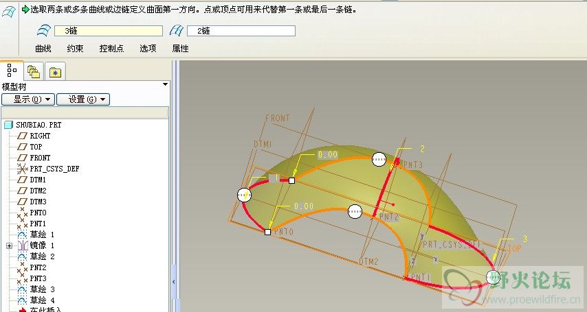

发表于 2012-7-3 12:47 | 显示全部楼层
都是一样的原理:
