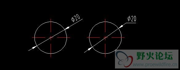

请问如何把如左图的CAD2004的直径标注改为右图的标注形式?就是那个直径为20的标注~对了划线那个!请教!

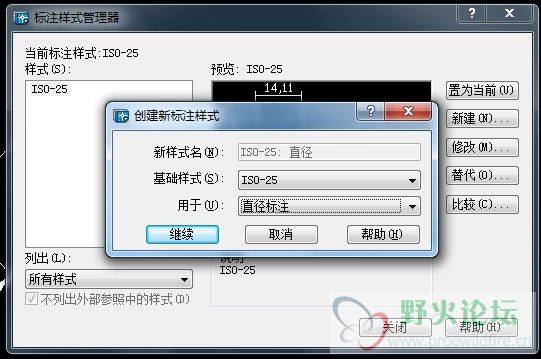

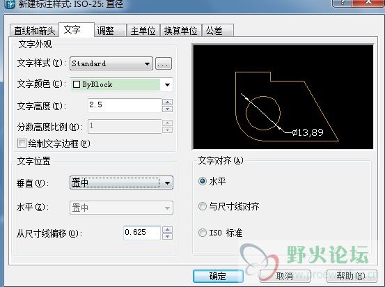

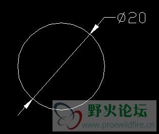

新建原标注的副本,选择用于直径标注,然后设置文字为水平,谢谢!
天道酬勤,持之以恒!
 楼主| 发表于 2012-7-1 10:09 | 显示全部楼层
万分感谢!
