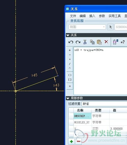

sd5 是多少呢?
楼主是否 sd5 没设定一个数值? 如果是的话, 在可变扫描中的截面草绘里仅使用上述关系式是通不过,一般会提示违反几何约束条件。
可在可变扫描中的截面草绘里草绘好20度斜线后,先对线段长做数值约束(即上面的 sd5 先定义尺寸),然后再添加关系式......

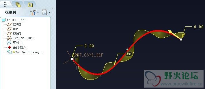

我设 n=3,  sd5=25

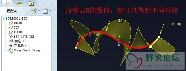

改变 sd5 的数值(下图 sd5 = 100 ),就可得到不同形状的图形
楼主还是仔细检查自己的操作步骤,分析一下在什么环节有问题 ?
