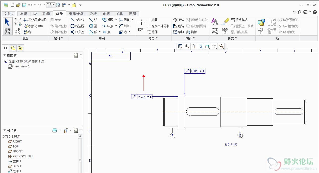

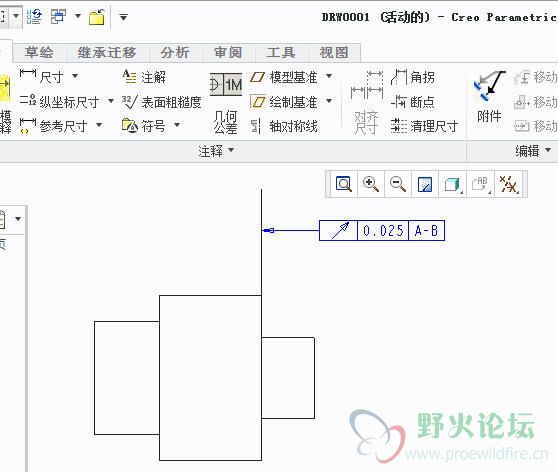

左右两个端面跳动度如果切向标注易产生误解(如右),法向标注后再标直径和公差会现得拥挤,如果有办法把左边的住上移动(包括箭头在内,也就是不做成角拐)就好了,试过把端面加一条竖直的辅助线,但放置时不能选取。

 楼主| 发表于 2012-6-30 20:46 | 显示全部楼层
我在草绘(工程图里的)时以那个顶点为起点画了条竖直的线,但放置公差时提示说这条线不在模型中,无法放上去,请问大版主你这条线是怎么画的呢?

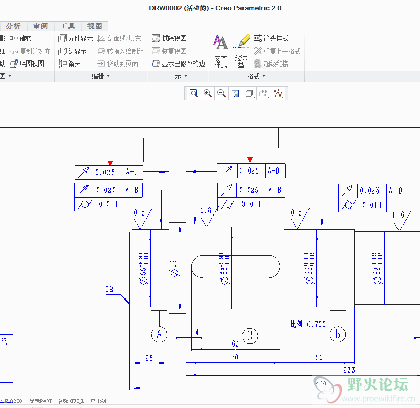

 楼主| 发表于 2012-6-30 20:48 | 显示全部楼层
回复 2# 野火 的帖子
下面红箭头的两个几何公差是用注解+表格在两条辅助线上做的,不过这样这张图就不能移动或者放大了。

发表于 2012-7-1 07:01 | 显示全部楼层
就是草绘条线,先选好右侧菜单里的法向引线,然后按完中键选参考;如果选的是标准的话选不上

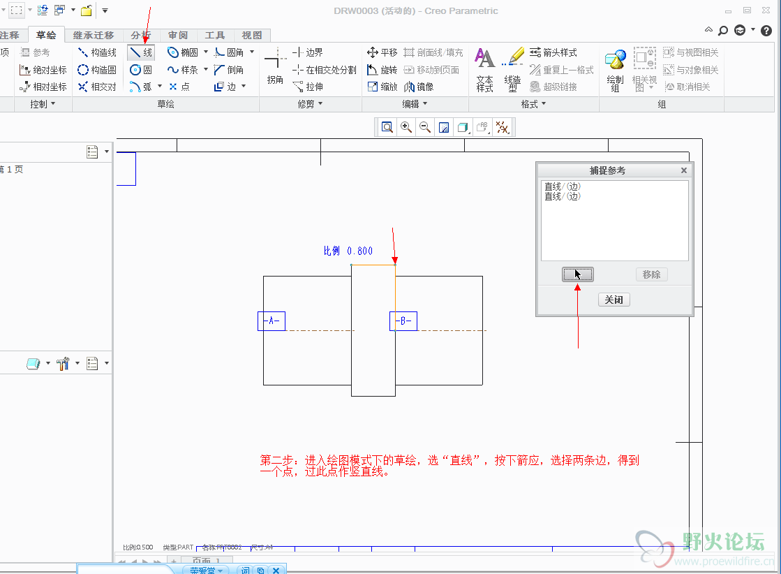

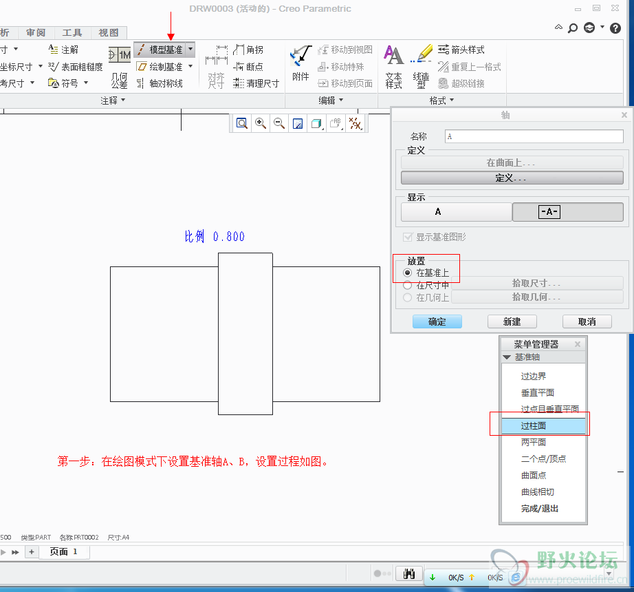

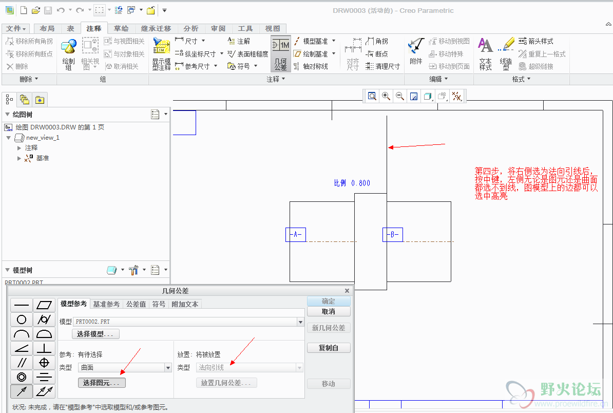

 楼主| 发表于 2012-7-1 09:45 | 显示全部楼层
还是不行啊老大,我截了三张作图的过程图,垦请帮忙看看是什么地方的问题,我用的creo 2.0 M010版本,不过我用proe5.0也是不行。

发表于 2012-7-1 19:55 | 显示全部楼层
我用注释创建的,比较方便,你试试
