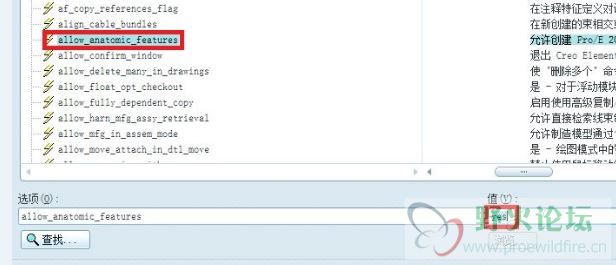

1)在主菜单中选择“工具”----“选项”命令,打开选项对话框。
(2)将“仅显示从文件载入的选项”前的框中 对勾 去掉
(3)找到“allow--anatomic--features”的值设置为 yes 。应用, 确定,关闭

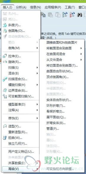

(4)再在主菜单中选择“插入”--“高级”--“半径圆顶”或者“剖面圆顶”
(5)按照系统信息栏提示选择圆顶的曲面,圆顶的曲面必须是平面、圆环面、圆锥面或圆柱面等,再选择基准平面或边,输入半径值,班级值有范围要求。按系统给定默认值而定,一般输入班级要大于默认值的一半。回车完成创建!

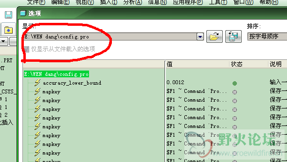

 楼主| 发表于 2012-6-30 14:32 | 显示全部楼层
回复 3# janey200 的帖子
这个勾怎样去掉啊?怎么灰色的啊??还有这个  "allow--anatomic--features" 在那里找啊?我在选项里找不到,还有这些什么圆顶命令在高级里也没有啊???

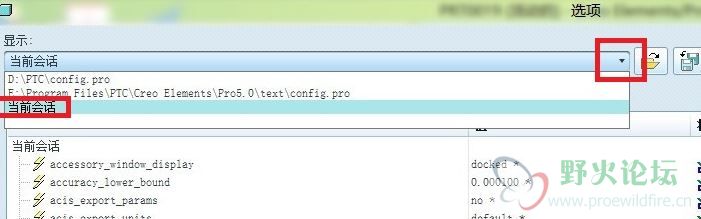

发表于 2012-6-30 18:26 | 显示全部楼层
路径那个下拉框打开选别的
