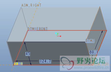

1.jpg 2.jpg 如图所示,过去在组件模式下只要激活零件-编辑-选草绘-编辑定义,草绘就会自动转到草绘平面,能非常方便地修改草绘了。可现在proe5.0不行,不知朋友们有没有遇到这个问题?又是怎么解决的?先谢谢!

设置模型树里显示特征,在特征上再编辑定义

要激活后才能修改.

太感谢版主的回复了,这样解决问题,这个问题困扰我很长时间了。要不然在proe5.0装配中编辑零件很不方便。
