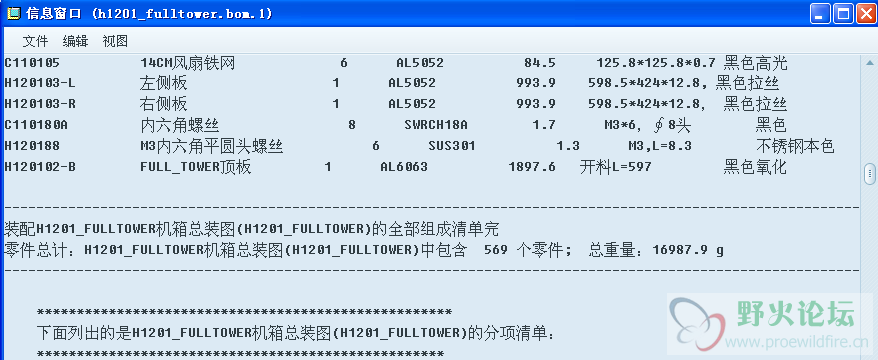

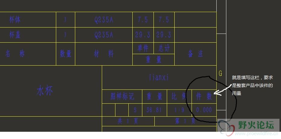

我现在一家公司里要求每个零件填写明细栏时填上该零件在整套产品中的用量,不知道系统里有没有这样的数据?如果没有能不能通过关系式实现?
    期待高手的出现。

可以的,在BOM文件中引用的参数是 %[$total($quantity)] ,但在工程图中未试过引用这个参数,可以探讨过怎么设置。

原帖由 阿Q2010 于 2012-6-29 18:51 发表
128297
在BOM中可以实现。

发表于 2012-7-2 08:17 | 显示全部楼层
零件工程图中好像实现不了,但总装配中能体现。

与楼主同感,
希望有个快捷准确的方法,
解决零件工程图中数量的问题.
181
224
发表于 2020-5-27 16:57 | 显示全部楼层
通过二次开发,可以解决的
