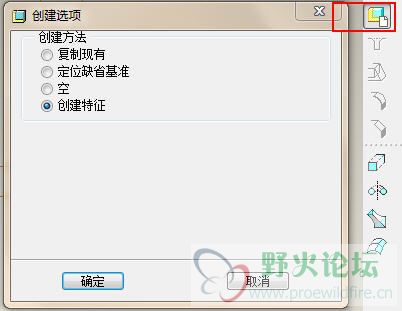

发表于 2012-7-3 21:42 | 显示全部楼层
不是很明白你的需求,试试贴图里面的各个选项
