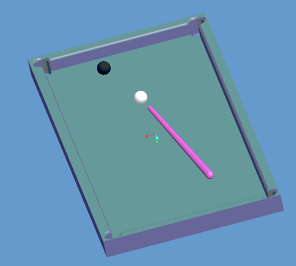

1,用已经安装好的组件,对球杆的控球角度进行优化,在球杆以固定的初始速度击球后,让黑球准确入孔,白球不能进孔。
2,优化后,写出控球角度,贴出动画和两球的离孔的距离分析图表。
下图为优化前的动画,控球角度为170度。
下图为优化后的动画,控球角度163度。

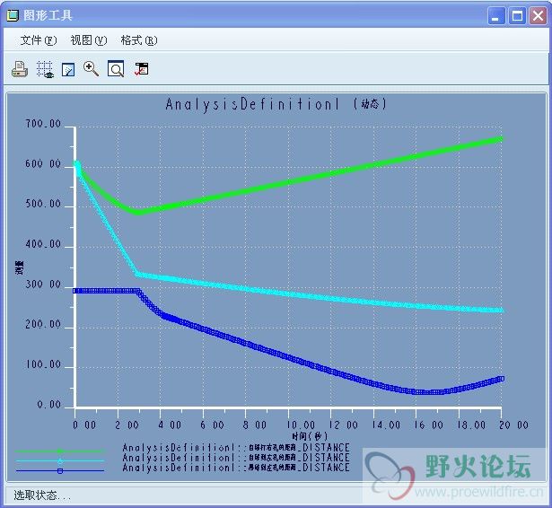

下图为优化后两球离孔的距离分析表

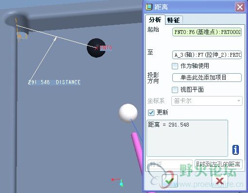

2,回到标准窗口,为了让黑球入左孔,白球都不入孔。先建立球到孔的距离参数(黑球到左孔的距离,白球到左、右孔的距离),以便后面优化时使用。

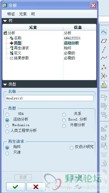

3,点击分析图标,建立分析,选择“运动分析”。

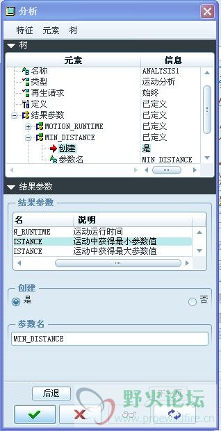

5,待运行完成后,关闭此窗口,回到上一窗口,可以发觉已经有了分析结果。创建结果参数:把“显示时间”改为“是”、“运动中活的最小参数值”改为“是”,然后退出分析窗口。

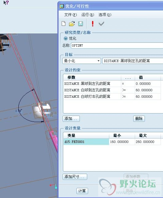

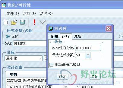

6,选择菜单“分析”-》“可行化/优化”。设置优化目标为“最小化:黑球到左孔的距离”,约束参数为“黑球到左孔的距离为=0”“白球到左孔的距离大于60”“白球到右孔的距离大于60”.设计变量从Prt0001,prt(桌面)中选择”“控制角度基准面2”的角度尺寸。把尺寸可变范围改大,为了获得更精确的优化结果,从首选项中把运行收敛改为0.1.
点击“计算”。计算完成后关闭图形工具,保存分析结果。

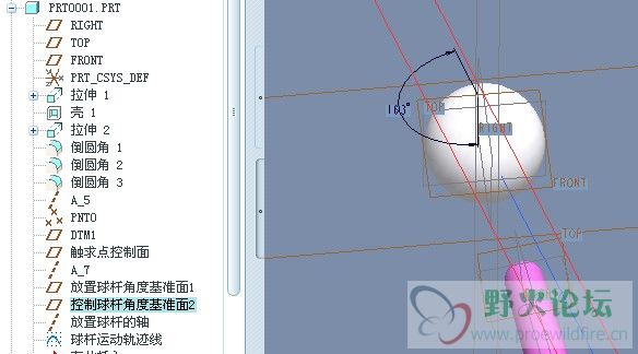

7,查看角度,发觉已经自动更正到优化的结果163度.保存文件。

9,用刚拍下的快照建立初始条件,新建分析,运行分析,就可以看到优化后的运动情况了。运行后点击测量图片,选中三个距离参数和分析,点击绘制测量图形图标,就可以看到球与孔的位置图形了。
