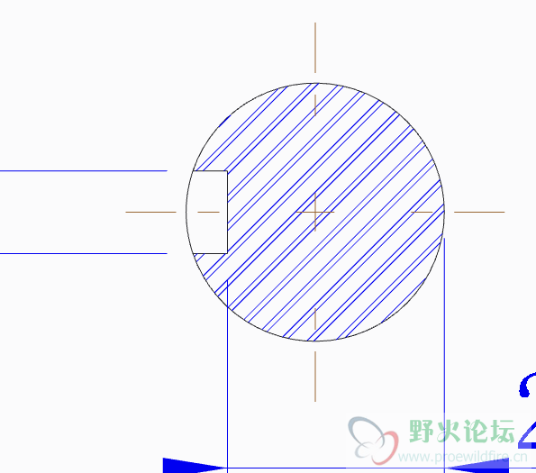

工程图中的剖面线如何改成单线?默认是双线的。。请指教!谢谢各位。
发表于 2012-6-29 10:44 | 显示全部楼层
双击剖面线,出现菜单管理器里,选择删除直线即可。

 楼主| 发表于 2012-6-29 10:45 | 显示全部楼层
这个样子,我试试啊。。谢谢

把箭头放到破面线上面,当破面线变红的时,双击,则弹出对话框(修改破面线)直接在里面改线型就行了!不知道我说的步骤全不!希望对你有帮助!
