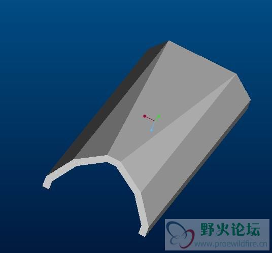

图片发不上来,杯具,我用实体抽的。但在转换钣金时出问题了。高手给看一下,这个钣金怎么转。[/attach]
不好意思,更新下附件
自我感觉问题出现在三面交汇处,打开PRT 可以看到 模型的另一端 面已被抽成 刀锋状。。
前面几个折边也不知道怎么扯裂。
最早我用混合做这个零件,结果内R角只能是0,还有两个面有扭曲,也是展不开。

更改了下浏览器的设置,现在可以传图了。补张图

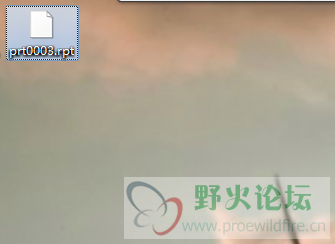

发表于 2012-6-28 21:16 | 显示全部楼层
你的是什么格式,浪费我的下载点数
 楼主| 发表于 2012-6-28 21:35 | 显示全部楼层
回复 3# 340047351 的帖子
不好意思,兄弟。弄错了。现在更新了。谢谢关注

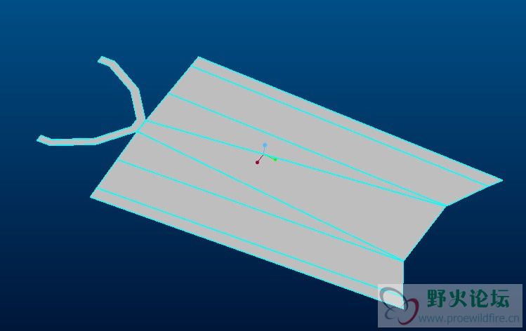

发表于 2012-6-30 13:33 | 显示全部楼层
用钣金画,费事点,但是能展开
126
148
发表于 2012-6-30 15:19 | 显示全部楼层
楼主模型画的有点问题,稍微改一下是可以展开的,见图片
