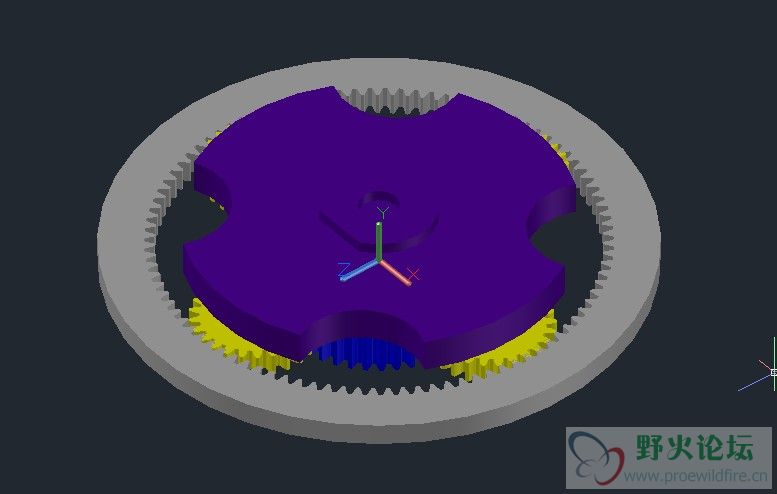

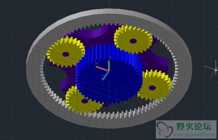

内齿为静齿轮,齿数为95,行星齿齿数25  主动齿轮齿数45,哪位教一下这种减速箱的减速比怎么算啊,蓝色主动轮与紫色行星盘的减速比,教会我,如果不嫌弃的话我可以拿我成套的电动工具原文件交换。我博客里我工作的作品随更选一个,我一定教会。QQ

proe分析减速比可能不行吧,不过行星排减速比有公式的,可以在百度找下,算出来速比不难的

百度下吧,看了下行星轮的速度比和行星轮的结构也有关系

抱歉 是弄错     反正也要装配 测下速度比就出来了

可以用PROE来实现的,用机构分析里的运动分析或动态分析,还是算方便,骨架模型或实体都可以,前者快捷一点,后者不容易出错

简单,先做机构动画,把从动齿作为运动主件,让从动齿转一圈
然后在主动齿和从动齿上各找一个基准点,做位置的测量图形,图形上你会看到两个简谐运动曲线,一个周期的就是从动齿的,主动齿那条,数一数多少个周期就清楚了
