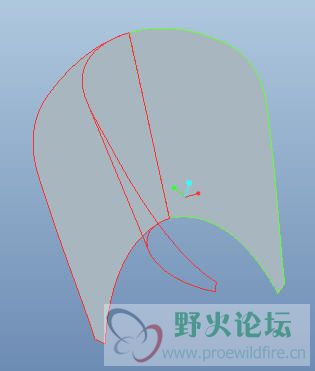

发表于 2012-7-1 22:56 | 显示全部楼层
我帮楼主贴个图

发表于 2012-7-2 10:30 | 显示全部楼层
看了一下很简单,因为你的文件是导入的特征 改动一下 立刻就可以展开
397
459
发表于 2012-7-2 11:01 | 显示全部楼层
有图为证
