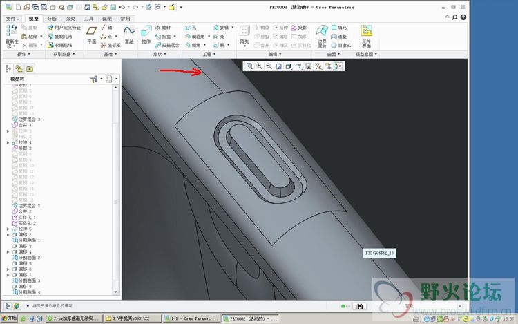

Creo 有两块或多块曲面,要在上面偏移经常出现问题,所以我就把要偏移的地方的面修剪掉,在重新做了一块完整的面,这样偏移就一点问题都没,但是这样感觉好麻烦,想问下大家遇到这样的情况是如何处理的?

把面合并看看

单独偏移再后补?
