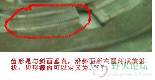

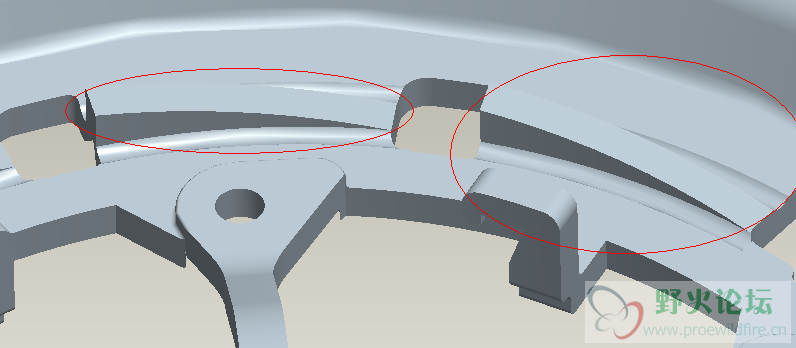

如下图所示,想在环形斜面上绘制一些齿形,齿形以环形斜面的圆心呈放射状。请高手帮忙解答

不太清楚楼主说齿形是什么样的
水平的?  垂直的 ?
能在图上进一步说明一下吗 ?
 楼主| 发表于 2012-6-28 16:07 | 显示全部楼层
齿形的截面是梯形的,实物图如下图所示
[ 本帖最后由 xuyingli521 于 2012-6-28 16:26 编辑 ]

发表于 2012-6-28 20:16 | 显示全部楼层
用关系式或者先画一个齿,然后再递增(角度+高度)阵列.. 最后中心轴阵列..
坚持走大燕的路,
330
408
发表于 2012-6-28 22:16 | 显示全部楼层
扫描 扫描 扫描
 楼主| 发表于 2012-6-29 08:03 | 显示全部楼层
楼上的能给举个例子吗?关系式利用哪个啊?谢谢了。
