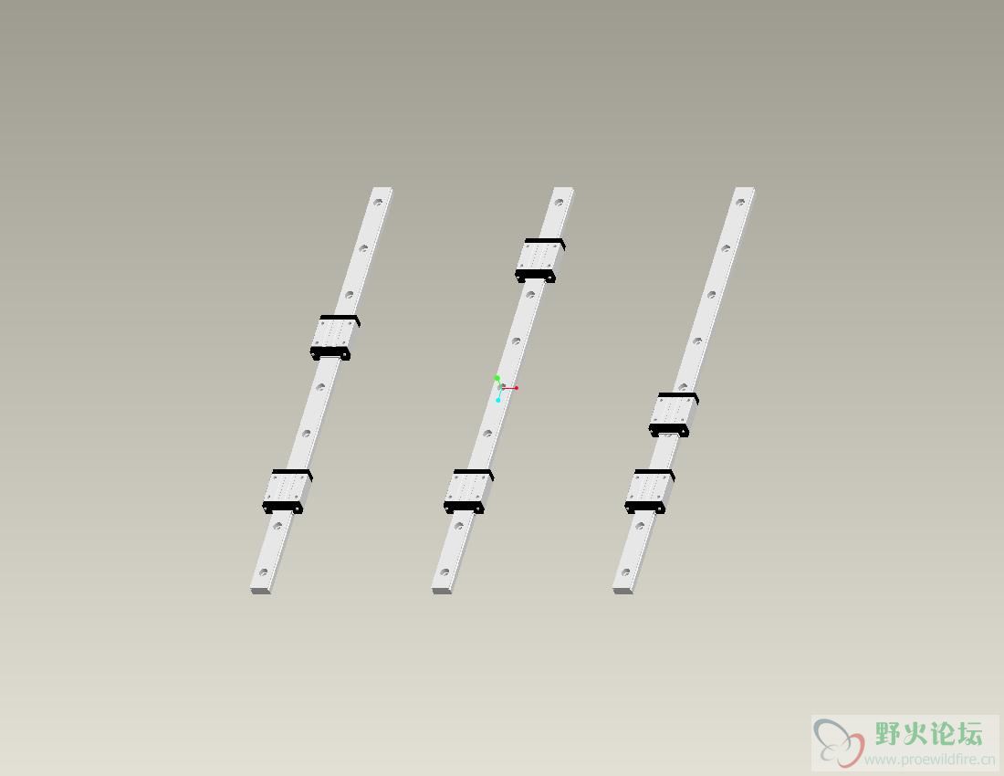

各位达人,今天做设计的时候出了这么个问题:我在装配中需要导入同一个子装配多次,这个子装配只需要对约束进行修改,以安装到不同位置。
问题就来了:改了一个约束后,其他子装配也跟着改了。
请问如何实现分别对这样的子装配进行不同的约束?

楼主是以中间的直线轨为基准来装配滑块吗 ?
滑块和直线轨现在做的什么约束呢 ?
[ 本帖最后由 BoYa_DIY 于 2012-6-28 11:46 编辑 ]
 楼主| 发表于 2012-6-28 11:52 | 显示全部楼层
导轨是基准,约束的是滑块和导轨端部的距离

约束了距离, 怎么让滑块在直线轨上自由滑动呢 ?
 楼主| 发表于 2012-6-28 12:14 | 显示全部楼层
我是一个大装配里调用了3次滑块和导轨的子装配,3个子装配中的2个滑块相互的距离不同,同一个子装配中两个滑块的相互距离固定,一起在导轨上移动。
因为是同一个子装配,我不想用三个文件命名,那就成了3个不同的子装配了。

直接复制,粘贴不行吗?

挠性装配呀

其实就是弄个槽连接约束,让滑块沿直线轨可自由滑动
 楼主| 发表于 2012-6-28 15:46 | 显示全部楼层
挠性装配是个不错的方法,谢谢!
